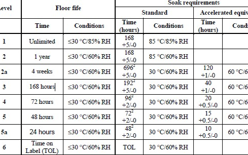

什么是湿度敏感等级 MSL (Moisture Sentivity levels)?
MSL(MoistureSensitivityLevel)标准是电子行业用来评估元件对湿气敏感程度的一套分类体系,它将元件根据其对湿气的敏感性分为8个不同的等级。这些等级反映了元件在特定温湿度条件下

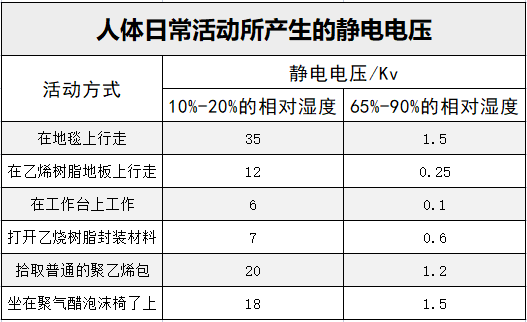

PCB静电设计的必要性
容易超过6~35Kv,当用手触摸电子设备、PCBPCB上的元器件时,会因为瞬间的静电放电,而使元器件或设备受到干扰,甚至损坏设备或PCB上的元器件。 下图大致列举了一下不同行为产生的静电电压大小:   静电是如何产生的   静电是一种电能,

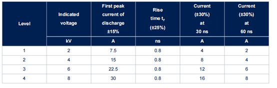

静电和浪涌TVS layout设计要点
敏感部件可能会出现静电损坏风险。国际电工委员会IEC委员会定义了标准,该标准定义了四种严重等级,对应于四种电压等级,有两种放电、接触和空气类型。
