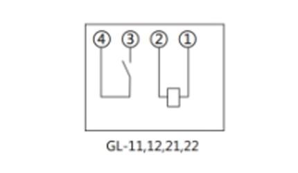

请先查看继电器丝印标记数据手册确认引脚定义(常见标记如下图):
PCB Relay Pinout (典型单刀双掷SPDT继电器引脚示意图:线圈A1/A2,触点COM/NO/NC)
1. 连接控制线圈 (A1 & A2)

2. 连接负载触点 (COM, NO, NC)
  • 目的:通过触点控制外部设备通断。
  • 接线
    • 公共端 (COM - Common):连接到电源(负载供电)的正极或火线 (L)
    • 常开端 (NO - Normally Open):连接到负载(设备)的一端
      • 当线圈断电时:COM 与 NO 断开(设备不工作)。
      • 当线圈通电时:COM 与 NO 接通(设备工作)。
    • 常闭端 (NC - Normally Closed):连接到备用设备或悬空/不接
      • 当线圈断电时:COM 与 NC 接通
      • 当线圈通电时:COM 与 NC 断开
  • 完整负载回路
    • 负载供电电源的另一端(负极或零线N) → 负载的另一端 → NO引脚 → COM引脚 → 负载供电电源正极/火线(通过COM)。
  • 简化接法(仅需NO)
    • 若只需开关功能,NC可不接。
三、接线实例(控制220V交流灯)
  1. 线圈端
    • A1 → 连接单片机(或开关)的+5V输出
    • A2 → 连接单片机GND(或开关负极)
  2. 触点端
    • COM → 连接220V交流火线 (L)
    • NO → 连接灯泡一端
    • 灯泡另一端 → 连接220V交流零线 (N)
    • NC → 悬空不接
结果:给线圈通电时,灯亮;断电时灯灭。
