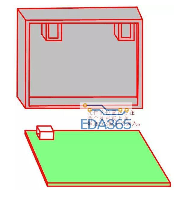

详解PCB元件放置区域的限制
说说布限制吧,我曾经犯过一个错误,如图,我把EMC的Chock放置在很下边,高度不够,整个PCB高度不够。模具是开过的,只能重新画PCB
2023-11-24 15:50:34

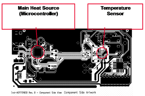

测量印刷电路温度
印刷电路PCB)上产生的热量的60%至65%通过其引脚传递到温度传感器芯片。GND引脚连接到基板,因此温度传感器和热源之间的热阻最小。
2023-06-17 16:44:11
