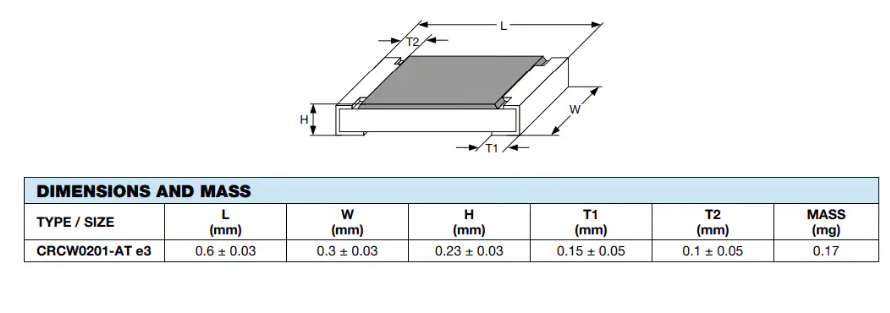

以下是0201电阻的PCB封装详细尺寸(单位:mm / 公制):
标准尺寸(典型值):
  1. 元件本体尺寸
    • 长度(L):0.60 mm ± 0.03
    • 宽度(W):0.30 mm ± 0.03
    • 高度(H):0.23 mm ± 0.03
  2. 焊盘设计(IPC-7351标准推荐)
    • 焊盘长度(X):0.25 ~ 0.35 mm
    • 焊盘宽度(Y):0.30 ~ 0.35 mm
    • 焊盘中心距(Pitch):0.40 mm
  3. 焊盘延伸建议
    • 焊盘超出元件端部的延伸量:0.05 ~ 0.10 mm(防止立碑/虚焊)
