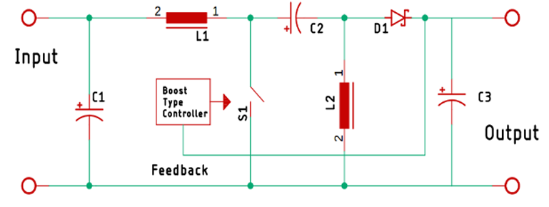

如何构建和测试基于XL6009构建的Sepic转换器
在本文中,我们将学习如何构建和测试基于流行的XL6009 IC构建的简化Sepic 转换器。

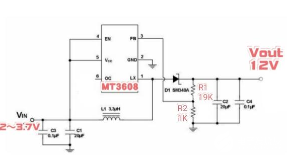

3.7V转12V的升压电路
想将3.7V的电压升高到12V,采用LM2577、XL6009这类常用的升压IC一般无法胜任,因为它们无法在3.7V这么低的电压下工作。
