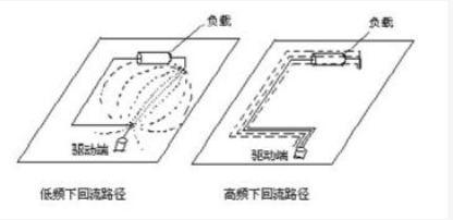

  1. 电气功能
    • 电流回流路径:为所有信号提供低阻抗的回流路径,减少电磁干扰(EMI)。
    • 电压参考基准:作为电路系统的“0V”参考点,稳定各器件工作电压。
    • 屏蔽作用:隔离相邻信号层,降低串扰(如四层板中夹在两个信号层之间的GND层)。

为什么需要GND层?
  • 降低噪声:吸收高频信号产生的电磁辐射(如时钟信号)。
  • 保证信号完整性:高速信号(USB、HDMI等)需紧邻地平面以减少回流环路面积。
  • 散热:大面积的铜层帮助分散元器件热量(常见于功率器件下方)。
  • 简化布线:省去手动连接所有接地点的走线,通过过孔直连地层即可。
