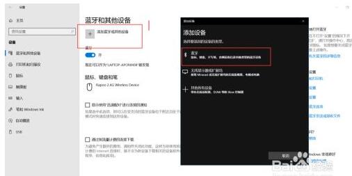

无线蓝牙音箱怎么连接电脑
平时在家,用电脑看电视/看电影,电脑自带的音量太小,总有点不带感。想要有更加沉浸式的观感体验,可以通过电脑端连接蓝牙音箱来实现。今天就把电脑连接,无线蓝牙音箱的方法,教给大家哦~
