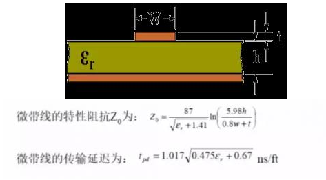

在双层 PCB 上实现 USB(尤其是 USB 2.0 High-Speed 480Mbps 或更高版本)的阻抗控制(通常要求 90Ω 差分阻抗)是具有挑战性的,但通过精心设计是可行的。以下是关键要点和步骤:
核心挑战:
  1. 缺少完整参考平面: 双层板只有两个布线层(通常 Top 和 Bottom)。当差分线在一层走线时,另一层可能没有连续的铜皮(地平面或电源平面)作为参考,导致阻抗不稳定且难以精确控制。
  2. 介质层较厚: 为了实现足够的机械强度和控制成本,双层板的芯板厚度(如 1.6mm)通常比多层板内层厚得多。这会导致:
    • 线宽过细: 要达到目标阻抗,需要的线宽会非常窄(可能小于 0.15mm),超出常规 PCB 工厂的加工能力或增加成本。
    • 加工精度敏感: 线宽、线距微小的变化对阻抗影响巨大。
    • 串扰风险增加: 细线更易受邻近信号干扰。
可行方案与设计要点:
  1. 优先选择“共面波导”结构:
    • 概念: 在差分线所在的同一层(通常是表层 Top 或 Bottom),在差分线两侧紧邻的地方铺设 连续的接地铜皮(Guard Ground),并通过大量的 地过孔(GND Vias) 将这些侧面的铜皮与 PCB 另一层的地(或板上的主地)可靠连接。
    • 作用: 侧面的接地铜皮提供了主要的信号返回路径参考,部分弥补了缺少底层完整参考平面的缺陷,使阻抗主要由线宽 (W)、线距 (S)、到侧面地铜的距离 (G) 决定。
    • 优点: 阻抗相对更容易控制和稳定。

  2. 严格控制线宽 (W) 和线距 (S):
    • 线宽和线距是实现目标阻抗的核心参数。
    • 必须使用 阻抗计算工具(如 Polar SI9000, Saturn PCB Toolkit, KiCad/KiCad 的 PCB Calculator, Altium Designer 的阻抗计算功能等)进行计算。
    • 板材参数是关键输入:
      • 基板厚度 (H): 准确知道使用的芯板厚度(如 1.6mm FR4)。
      • 铜厚 (T): 外层铜厚(通常 1oz = 35μm,或 0.5oz = 18μm)。1oz 更常用。
      • 介电常数 (Dk 或 εr): 必须向 PCB 板材供应商索取所用具体板材在此频率下的 Dk 值! 不要假设标准 FR4 的 Dk=4.2,实际值通常在 4.0 - 4.5 之间变动,高频下可能有损耗角正切要求。对 USB 2.0/3.x,选择低损耗板材(如 FR408HR, Isola 370HR)更好。
      • 阻焊层厚度: 也会轻微影响阻抗(通常计算工具会考虑)。
    • 初步估算示例 (仅供参考,务必自行计算): 对于 1.6mm FR4 (Dk≈4.5),外层 1oz 铜,目标 90Ω 差分,采用共面波导结构 (G ≈ 0.2mm):
      • W 可能需要 ≈ 0.3mm - 0.4mm
      • S 可能需要 ≈ 0.15mm - 0.2mm
      • 验证: 将 W、S、G、H、T、Dk 输入计算工具,确保算出的 Zdiff 在 90Ω ±10% (81Ω - 99Ω) 范围内。

如何在双层PCB板时选择共面阻抗模式计算?
双层pcb板在设计USB差分90欧姆的阻抗时为何选择共面阻抗模式计算?具体什么时共面阻抗
