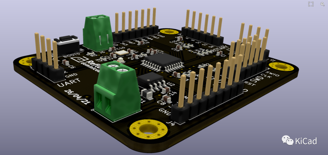

KiCad发现之旅(三)PCB 3D查看
方式查看您的PCB设计! 加上庞大的3D模型库,您可以在交互式3D视图中立即检查您的设计。与二维显示相比,旋转和平移检查细节更容易。 与PCB集成的3D查看器 可以在PCB编辑器简单地激活3D查看器。 光线追踪渲染器 启用光线跟踪渲染器,以获得更准确的照明三维视图。。 与PCB编辑器同
