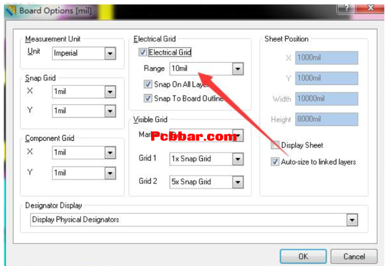

  • 电气栅格 (Electrical Grid): 这是另一个重要概念(快捷键 Shift + E 切换开关),它会在你移动或放置电气对象(走线、过孔)时,自动吸附到附近一定范围内的其他电气对象(焊盘、走线端点)上,即使它们不在捕获栅格点上。这有助于确保电气连接。它的范围在 Preferences > PCB Editor > General > Electrical Grid 中设置。

切换电气栅格 Shift + E 右键 > 选项 > 电气栅格 (勾选/取消)
