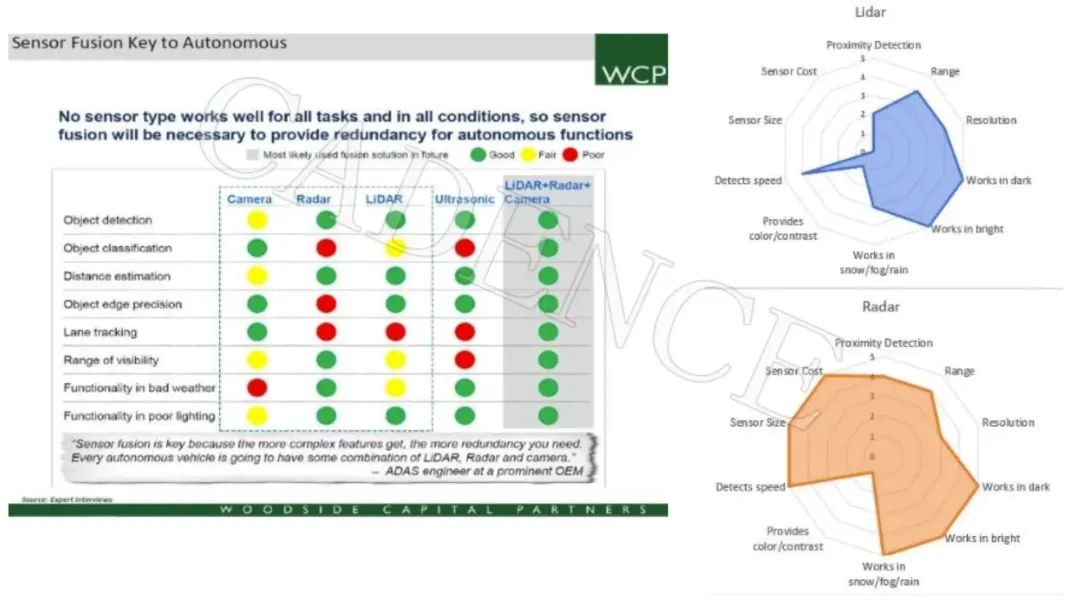

Tensilica 助力汽车雷达开发
ConnX DSP 实现汽车雷达处理的定制化。 适合汽车应用的传感器主要有四种类型:相机、激光雷达、毫米波雷达和超声波。如上图所示,这些传感器各有优缺点。不过,各类传感器是互补的,组合使用就能在各项参数
