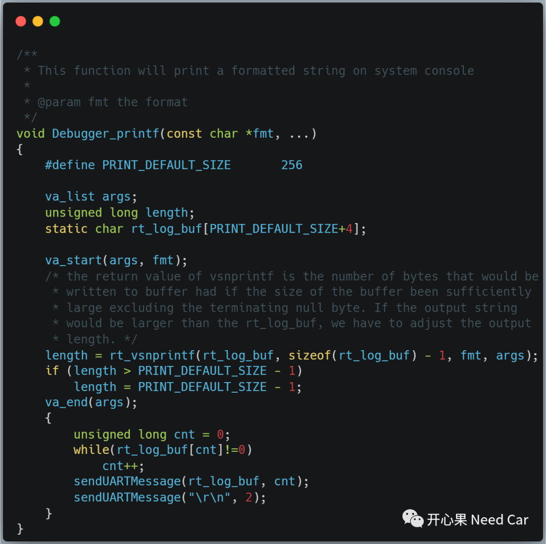

如何实现Printf()接口重定向到UART
车规级MCU开发,不像PC端,包含stdio.h头文件就可以使用Printf()函数。为了实现PC端Printf()接口功能,需要在MCU实现Printf()接口的"重定向"

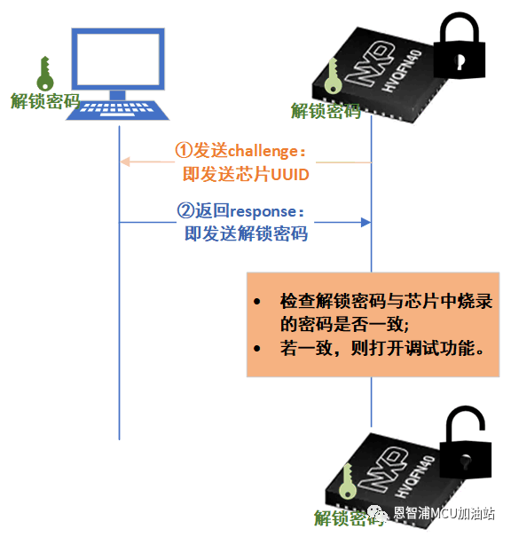

MCU的调试接口——怎么堵住这个后门?
MCU的调试接口——怎么堵住这个后门?

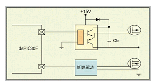

基于功率驱动器件和MCU/DSC的接口电路设计
本文介绍了一些方法和技巧,可将MCU或DSC的逻辑层输入/输出口(I/O)与功率电子驱动电路接口,并讲述了如何正确地进行相关硬件及软件开发的方法。 在进行MCU或DSC的逻辑层输入/输出口(I/O
胡bbs2 2019-05-27 05:00:03
MCU或DSC的逻辑层输入输出口与功率电子驱动电路接口设计
电源级电路需要一个栅极驱动接口电路,该电路至少应具备以下功能:1. 将MCU的逻辑输出电平进行转换,在晶体管的栅极和源极间提供一个10-15V的电平。2. 在晶体管的开通和关断时提供足够大的驱动电流,以克服米勒电容的影响。

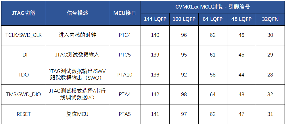

【CVM01系列】| MCU硬件设计指南:调试和编程接口

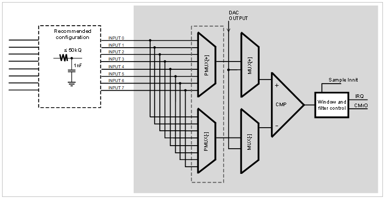

【CVM01系列】| MCU硬件设计指南:模拟比较接口

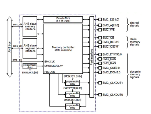

带你回顾MCU上可用的外部存储器接口配置
 本文将快速回顾现代 MCU 上可用的一些外部存储器接口。这将帮助设计人员更有效地实现需要额外外部存储(如 NVM 闪存或易失性 SRAM/DRAM)的基于 MCU 的系统。
