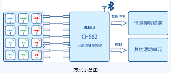

国产低功耗蓝牙适用于蓝牙门锁的紧凑触摸按键方案
电容式触摸按键较传统机械按键寿命长、成本低,具有结构简单、外形美观、耐磨损等优点,已逐渐成为智能门锁等无线触摸应用的主流解决方案。基于青稞RISC-V内核的CH583/2蓝牙SoC集成新一代触摸按键,配套触摸按键库,支持驱动屏蔽功能。

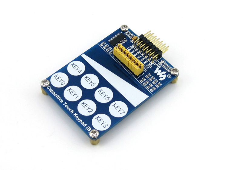

微雪电子电容触摸 按键模块简介
电容按键模块 I2C 或 I/O接口 8个按键 1个滑条 取代传统按钮 电容式触摸按键 可自动校准 型号 Capacitive Touch Keypad (B)
