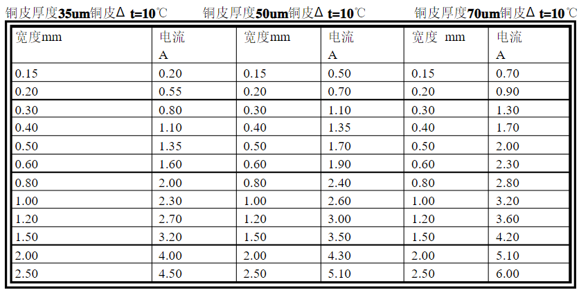

常用估算方法(基于IPC-2152):
业界最权威的参考是IPC-2152标准(《印制板设计时电流容量标准》)。它提供了详细的图表和公式,用于计算不同条件下(铜厚、宽度、温升、内外层)的载流量。
简化估算参考(经验法则/近似值 - 需谨慎使用且仅作初步参考):
下表提供了一个基于1 oz (35μm) 铜厚外层走线10°C 温升极其粗略的载流量估算范围。强烈建议使用专业工具或IPC-2152图表进行实际设计!
走线宽度 (mm) 走线宽度 (mil) 大致载流量范围 (A) 说明
0.25 10 0.5 - 0.8 非常窄,仅限极小信号电流
0.5 20 1.0 - 1.5 小信号电流
1.0 40 2.0 - 3.0 常用信号线
2.0 80 4.0 - 6.0 常用电源线起点宽度
3.0 120 6.0 - 9.0 中等电流电源线
4.0 160 8.0 - 12.0
5.0 200 10.0 - 15.0 较大电流
... ... ... 宽度越大,载流能力越强
重要说明:
  1. 温升影响巨大: 上表基于保守的10°C温升。如果允许温升为20°C,载流量可能提高约50%;允许30°C温升,可能提高约80-100%(具体数值需查表)。务必明确你的设计温升要求!
  2. 铜厚影响: 铜厚加倍(如从1oz到2oz),在相同宽度和温升下,载流量大致也加倍。
  3. 内层走线: 在相同条件下,内层走线的载流量大约是外层走线的50%-60%。
  4. 长度和焊盘: 非常长的走线电阻更大,发热更显著。连接到焊盘或过孔的地方是热点,需特别注意。
  5. 环境温度: PCB工作的环境温度越高,允许的温升就越小。
  6. 散热条件: 附近是否有大面积铜箔(铺铜)帮助散热?有无强制风冷?这些都会显著影响实际温升。
  7. 安全裕量: 设计时务必留有余量(例如,计算值的125%-150%),以应对制造公差、元件参数变化、瞬态过流等不确定因素。
  8. 过流保护: 即使走线能承受电流,也应设置保险丝或断路器保护电路,防止短路等故障损坏PCB和设备。

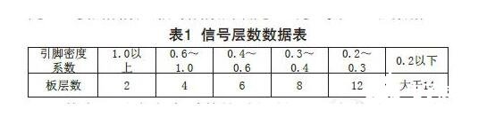

PCB板敷铜线布线的优化内容
PCB板上的元器件数量不相同时,元器件总的引脚数是不相同的,也就是单位面积上引脚的密度是不相同的。
