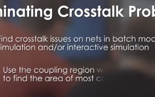

使用HyperLynx工具确定和解决PCB串扰问题
使用 HyperLynx® 可以轻松地查找并修复 PCB 串扰问题。从 PCB Layout 导出设计后,以批量模式和/或交互模式运行仿真,从而确定潜在的串扰问题。利用 BoardSim 的耦合区
2019-05-16 06:30:00
