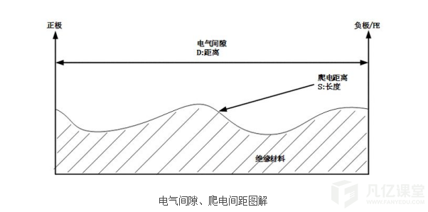

PCB 间隙耐压(也称为电气间隙)是指在印刷电路板上,两个裸露的导电部分(比如焊盘、导线、元器件引脚)之间,穿过空气的最短直线距离所能承受的最大电压而不发生击穿(电弧或漏电流过大)的能力。
这是一个至关重要的安全设计参数,直接影响产品的电气安全性和可靠性。以下是关键点:
  1. 核心概念:
    • 电气间隙: 两个导体之间通过空气的最短距离。这是指“飞弧”可能发生的路径。
    • 相关概念 - 爬电距离: 两个导体之间沿绝缘材料表面的最短距离。这是指漏电流可能发生的路径。两者常一起考虑,但定义不同。
    • 耐压: 在该间隙下,绝缘介质(这里是空气)能承受而不被击穿的最高电压。

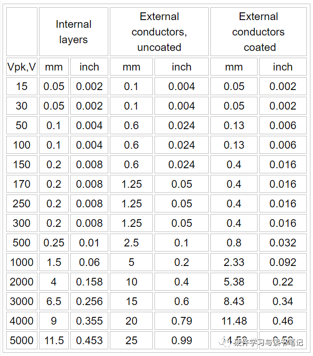

  4. 如何确定所需间隙?
    • 查阅标准: 这是最准确的方法。相关国际/国家标准是主要依据:
      • IEC 61010-1: 测量、控制和实验室用电气设备的安全。
      • IEC 60950-1 / IEC 62368-1: 信息技术设备和音视频设备的安全(前者已逐步被后者替代)。
      • IEC 60335-1: 家用电器安全。
      • UL 840: 绝缘协调标准(常用作参考)。
      • IPC-2221: PCB设计通用标准,提供了基于电压的经验公式和表格(但最终应以安全标准为准)。
    • 标准方法:
      • 根据工作电压(RMS、峰值)、污染等级、过电压类别、海拔等信息。
      • 在标准附录的表格中查找对应的最小电气间隙值。
      • 通常也会同时查找对应的最小爬电距离值(爬电距离要求往往不小于电气间隙要求,且常大于它)。
      • 对于加强绝缘,间隙要求通常是基本绝缘的两倍。
    • 经验法则(仅作参考,不可替代标准): 在污染等级2、低海拔、非加强绝缘情况下,一个非常粗略的估计是 0.5mm/kV到1mm/kV(基于峰值电压)。但这非常不精确,强烈建议查阅具体适用的标准。

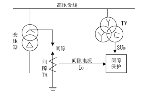

间隙电流取中性点间隙专用CT的原因
间隙电流取中性点间隙专用CT的原因:如果间隙电流和零序过流保护共用中性点零序CT,当变压器中性点直接接地运行时,如间隙电流保护未退出运行,当发生变压器外接地故障时,间隙电流保护可能误动作。其原因如下

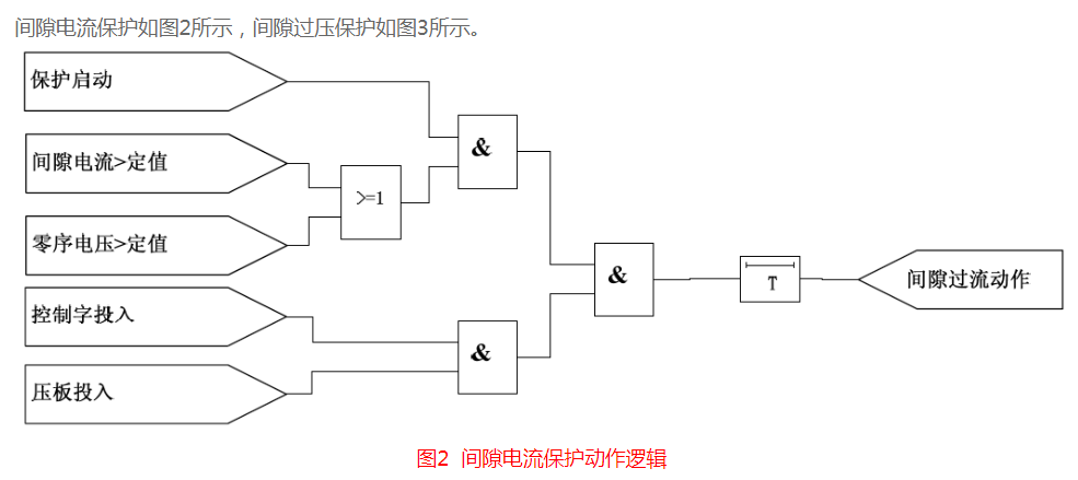

变压器间隙保护原理
变压器间隙保护作为变压器中性点间隙接地运行时的接地故障后备保护,由电流保护和电压保护两部分构成。当间隙被击穿,经间隙的电流大于整定值时,保护延时跳闸;当间隙被击穿而间隙零序电压大于整定值时,保护延时

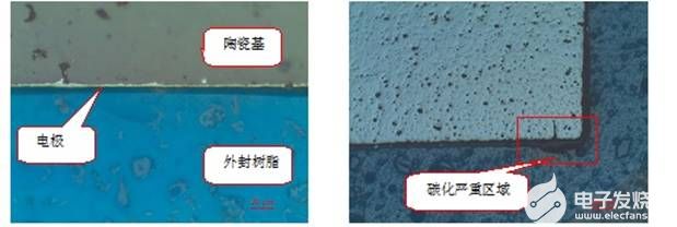

陶瓷电容耐压不良失效分析
通过对NG样品、OK样品进行了外观光学检查、金相切片分析、SEM/EDS分析及模拟试验分析,认为造成陶瓷电容耐压不良原因为二次包封模块固化过程中及固化后应力作用造成陶瓷-环氧界面存在间隙,导致其耐压
