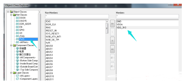

pcb设计如何设置多个网络的规则
执行菜单命令Design→Rules(快捷键DR),进入规则设置栏;新建个线宽规则,在规则设置栏选择“ net class”,选择对应的class

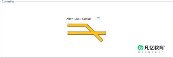

PCB设计之电气(Electrical)规则设置
电气(Electrical)规则设置设置电路板在布线时必须遵守的规则,包括安全距离、开路、短路方面的设置。这几个参数的设置会影响所设计PCB的生产成本、设计难度及设计的准确性,应严谨对待。

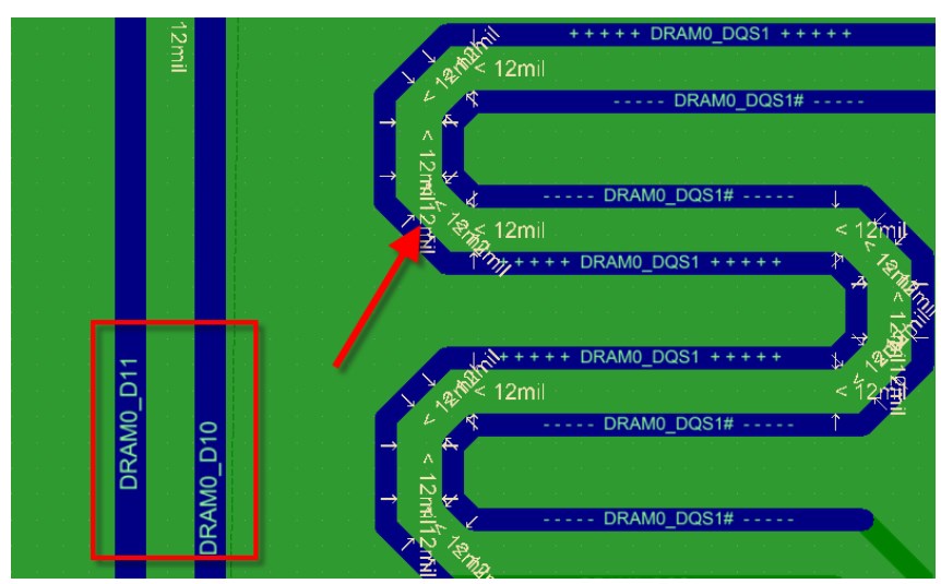

PCB设计如何对线间距3W规则进行规则检查?
为了尽量减小单板设计的串扰问题,PCB设计完成之后一般要对线间距3W规则进行一次规则检查。
