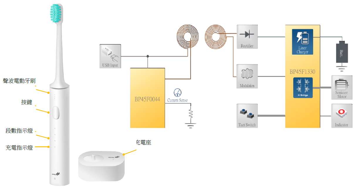

好的,这是一个典型的电动牙刷PCB原理图的核心功能模块及其工作原理的中文解析。请注意,具体设计会因品牌、型号(基础款、声波式、旋转式、带蓝牙等)和功能(如多种模式、压力感应)而异,但核心逻辑大体相同:
电动牙刷PCB原理图核心功能模块解析:
  1. 电源输入与充电管理:
    • 充电接口: 通常是Micro-USB、USB-C或专用的无线充电线圈触点。
    • 充电管理IC: 核心芯片!负责:
      • 检测电池电压。
      • 控制充电过程(恒流 -> 恒压 -> 涓流/截止)。
      • 防止过充、过放、过流、短路。
      • 控制充电状态LED指示灯。
    • 充电状态指示灯: LED灯(多为红/绿或红/绿/橙),通过不同颜色或闪烁模式指示充电中、充满、错误等状态。
    • 滤波元件: 电容、电感等,滤除充电过程中的杂波干扰。
    • 电池保护电路: 可能集成在充电IC内部,也可能有单独的电池保护IC,提供过充、过放、过流的第二级保护。
  2. 电池:
    • 可充电锂电池: 通常为3.7V锂离子或锂聚合物电池,为整个系统供电。在原理图上通常用电池符号表示,并标注电压容量(如3.7V, 700mAh)。
  3. 微控制器:
    • MCU: 系统的“大脑”!通常是低功耗的微控制器芯片。
    • 功能:
      • 接收用户按键输入。
      • 控制电机驱动电路(决定启动、停止、速度、模式切换)。
      • 控制工作状态指示灯/显示屏。
      • 管理定时器(2分钟刷牙计时、30秒换区提醒)。
      • 管理功耗(睡眠模式)。
      • (高级功能)读取压力传感器数据,处理蓝牙通信等。
    • 时钟电路: 晶振或陶瓷谐振器,为MCU提供精准时钟信号。
  4. 用户输入:
    • 按键: 通常是轻触开关或薄膜开关(防水设计)。最常见的单一按键用于开关机/模式切换。原理图上以开关符号表示。
    • (可选)压力传感器: 检测用户刷牙力度过大的传感器(可能是压电式或电容式),信号输入MCU,MCU控制指示灯闪烁或降低电机强度。
  5. 电机驱动:
    • 驱动电路: 这是将电能转化为机械振动的关键部分。
      • H桥驱动电路: 对于直流有刷电机(旋转式)或需要双向驱动的线性振动电机(LRA)。
        • 由MOSFET管组成(通常是N+P+N+P四个MOSFET)。
        • 受MCU的PWM信号控制,改变电机两端的电压极性和占空比,从而控制电机的转动方向(对于旋转式)或振动幅度(对于直流振动电机/LRA)。
      • 半桥驱动电路/专用驱动IC: 对于常见的单向工作的偏心轮振动电机(ERM)或部分LRA设计。
        • 可能使用一个MOSFET管(低端驱动)或专门的电机驱动IC。
        • 同样受MCU的PWM信号控制,通过改变占空比调节电机速度/振动强度。
    • 续流二极管/FET内置体二极管: 在MOSFET关断时为电机线圈的反电动势提供泄放回路,保护驱动管。
    • 电机:
      • 旋转式: 直流有刷电机,通过传动轴带动刷头旋转。
      • 声波式:
        • 偏心轮马达: 直流电机带动偏心质量块产生高频往复振动。
        • 线性振动马达: 根据输入信号(通常是特定频率的交流方波)产生特定方向的线性振动。驱动电路需要产生交流信号。
  6. 状态指示:
    • LED指示灯: 通常由多个LED组成(不同颜色,如白色、绿色)。
      • 指示当前工作模式(如清洁、美白、敏感)。
      • 电量指示(低电量红灯)。
      • 压力过大提醒(红灯闪烁)。
      • 充电状态(见充电管理部分)。
    • (可选)显示屏: 简单的LCD或OLED屏,显示模式、时间、电量、蓝牙连接状态等。需要相应的驱动电路。
  7. 电源分配与稳压:
    • LDO稳压器或DC-DC转换器: 将不稳定的电池电压(如3.0V-4.2V)转换为系统需要的稳定电压(如3.3V或1.8V),供给MCU、传感器、指示灯等低功耗数字电路。确保工作电压稳定可靠。
    • 电源开关管: 受MCU控制,用于在非工作状态彻底切断除按键检测等极小部分电路之外的功耗,实现超低待机电流。可能是MOSFET或专用负载开关IC。
  8. (可选)无线通信:
    • 蓝牙模块/IC: 用于连接手机APP,实现个性化设置、刷牙数据记录、提醒等。需要天线(通常是PCB天线或陶瓷天线)。
    • NFC芯片: 用于快速配对或识别刷头类型。
  9. 保护与滤波:
    • ESD保护二极管: 在USB接口、按键、天线等易受静电影响的端口附近,泄放静电,保护内部芯片。
    • 滤波电容: 遍布整板,用于电源去耦、信号滤波,抑制噪声干扰。
    • 防水设计: 虽然原理图不直接体现结构,但PCB设计(如涂覆三防漆、关键区域灌胶、密封圈配合)是实现防水(IPX7)的关键,确保电路在潮湿环境下稳定工作。
工作原理简述:
  1. 充电: 用户连接充电器,充电管理IC开始工作,以安全方式对电池充电,并通过LED指示状态。充满后自动停止。
  2. 开机: 用户按下按键,信号传递给MCU。MCU“唤醒”,启动电源管理,点亮相应指示灯(如默认模式)。
  3. 刷牙:
    • 用户再次按键(或长按/短按)切换模式,MCU接收到信号,改变指示灯状态,并生成相应的PWM信号输出给电机驱动电路。
    • 电机驱动电路根据PWM信号控制电机(改变电压、电流、频率、极性),使电机按设定模式工作(振动强度、频率)。
    • 如果有压力传感器,其信号被MCU读取,若压力过大,MCU控制指示灯闪烁或降低PWM占空比(减小振动强度)。
    • MCU内置计时器开始工作,到2分钟(通常)自动关机,期间可能每30秒短暂停顿提醒换区。
  4. 关机:
    • 用户再次按键关机,或2分钟定时结束。
    • MCU停止输出PWM信号,电机停止。
    • MCU控制电源开关管切断大部分电路供电,仅保留必要的按键检测电路在极低功耗状态下运行(睡眠模式)。
  5. 低电量处理: 电池电压低时,MCU检测到(或充电管理IC通知),控制指示灯闪烁(如红灯),并可能在短时间内强制关机保护电池。
总结: 电动牙刷PCB原理图的核心在于微控制器 (MCU) 协调整个系统。它从按键传感器获取输入,控制电机驱动电路驱动马达产生振动,通过LED/显示屏提供反馈,并依赖充电管理IC电池提供能量。所有这一切都需要电源稳压保护电路和精心的防水设计来确保安全可靠和长久使用。
理解原理图的关键是识别这些模块之间的连接关系(电源线、地线、信号线)以及MCU是如何通过其GPIO引脚控制各个外设的。
