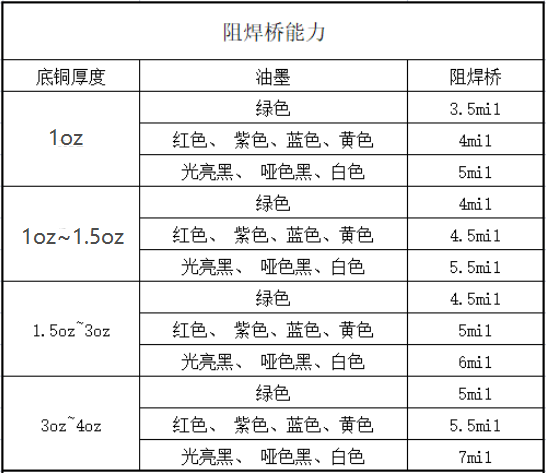

    • 优化铜厚分布: 尽量避免厚铜区域与无铜/薄铜区域形成尖锐的直角交界。考虑在厚铜区边缘采用网格铜或泪滴状铜箔向薄铜区过渡("铜泪滴"),以分散应力。
    • 阻焊桥设计: 对于密集IC焊盘间的阻焊桥,宽度是否足够?设计时考虑加工能力和应力。
