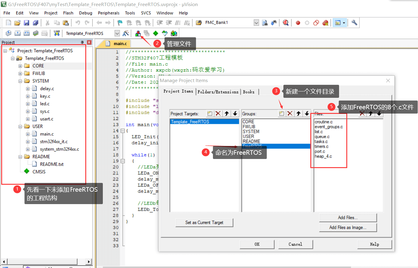

FreeRTOS移植-基于STM32F407
首先新建或找一个基于Keil的STM32基础工程,这里我已经创建好了一个STM32F407VET6的工程模板,工程结构如下图的第1步的矩形框内所示。
