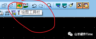

  1. 启动 ARES:
    • 打开 Proteus ISIS(用于原理图设计)。
    • 点击顶部菜单栏的 Tools (工具) -> ARES (或直接点击工具栏上的 ARES 图标)。这将启动 Proteus ARES PCB 设计环境?。
  2. 进入封装制作模式:
    • 在 ARES 界面中,确保左侧的 对象选择器 是激活状态。
    • 点击对象选择器窗口上方的 Package 图标(通常是一个小方块或 IC 轮廓的图标)。这表示你现在要操作的是封装库。
    • 点击对象选择器窗口左上角的 C (Create Package...) 按钮。这将打开 封装制作工具窗口
