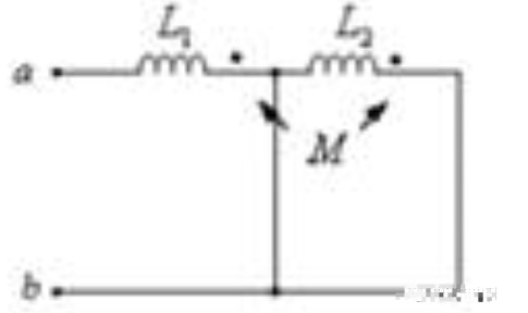

有耦合的电感线圈电路的计算
电路如图1所示,有耦合的电感线圈电路,其中一个电感线圈L2被短路,该线圈能否去掉,从而该网络对外等效成一个电感L1?
