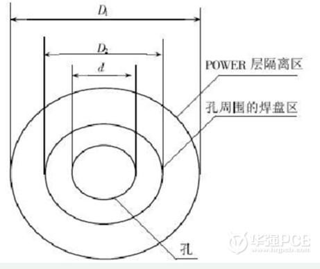

高速PCB过孔设计的技巧及注意事项
过孔是多层PCB设计中的个重要因素,过孔主要由部分组成,是孔;二是孔周围的焊盘区;是POWER层隔离区。过孔的工艺过程是在过孔的孔壁圆柱面上用化学沉积的方法镀上层金属,用以连通中间
