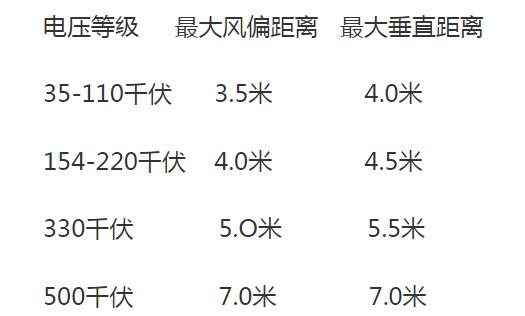

高压线离住宅的安全距离是多少
住房离高压线的安全距离分别为1kV以下是4米,1至10kV是6米,35至110kV是8米,154至220kV是10米,350至500kV是15米。
