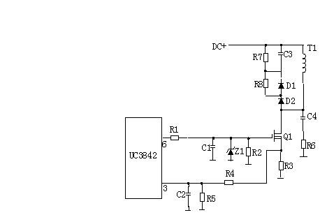

在开关电源中,过流保护(OCP)电路是至关重要的安全机制,用于在输出过载或短路时限制电流,防止功率开关管(如MOSFET)、磁性元件(如变压器、电感)等关键部件因过热而损坏。设计实现过流保护主要有以下几种核心方法:
1. 电阻采样电流检测(最常用)
  • 原理: 在主电流路径上串联一个低值、高功率、低电感的采样电阻(也称为检流电阻)。电流流过电阻会产生一个与其成正比的电压降(V_sense = I_load * R_sense)。检测这个电压降来判断电流是否超过阈值。
  • 位置选择:
    • 高端检测(High-Side): 采样电阻串联在输入正端和开关管(上管)之间。优点:可直接监控输入电流,方便区分输入问题。缺点:检测电路需要浮动供电或电平移位处理。
    • 低端检测(Low-Side): 采样电阻串联在开关管(下管)和地之间。最常见且易于实现。检测电路工作在地电位,设计简单,成本低。优点:电路简单,无共模电压问题。缺点:无法直接检测上管或输入电流。
    • 输出侧检测: 采样电阻串联在输出电感之后。适用于仅关心输出电流的场景。
  • 关键设计点:
    • 电阻值(R_sense): 权衡精度(需较大V_sense)和功耗/效率(需较小V_sense)。通常选择几百毫欧到几欧姆,使得额定电流下的V_sense在几十毫伏到几百毫伏范围内。必须能承受最大预期电流脉冲(如短路瞬间)的功率(P = I² * R)。
    • 电压检测电路:
      • 直接比较: V_sense直接送入比较器的一个输入端(如电源管理IC的OCP引脚)。比较器的另一个输入端接一个精确的参考电压V_ref。当V_sense > V_ref时,比较器输出翻转触发保护。
      • 放大器+比较: 对于V_sense非常小的情况,先用高精度、低失调的差分放大器(如仪表放大器)放大V_sense到一个更易处理的电压,再送入比较器。
    • 参考电压(V_ref)设定: 通常由一个精密电阻分压网络从基准电压(如TL431、Bandgap)获得。调整分压比可设定OCP触发阈值I_ocp = V_ref / R_sense
    • 滤波: V_sense信号通常需经过一个小的RC滤波器滤除高频开关噪声,避免误触发。时间常数必须远小于电源控制环路的响应时间(通常<10%开关周期)。
    • 布局: 极其关键! 采样电阻到检测引脚的走线必须非常短、直,最好是开尔文连接(四线制),避免回路电感引入噪声或误差。避免高频电流回路靠近该检测路径。

    • 逐周期限流: 最常见的类型。只要在一个开关周期内检测到过流,立即终止该周期驱动脉冲。开关动作在下一个周期照常开始。如果过流原因未消除,会在下一个周期再次触发保护,形成周期性关断(打嗝模式的前身)。优点是响应快。缺点:持续大电流冲击可能导致器件过热。
    • 打嗝模式: 在检测到过流后,开关动作完全停止一段固定时间(如几百毫秒),然后尝试重新启动。如果故障依旧存在,保护再次激活并计时。如此循环往复直到故障消除。优点是平均功耗低,能有效防止过热并允许电源在故障消除后自动恢复。大多数电源都采用此模式或结合。
    • 闭锁关断: 一旦触发保护,电源彻底关闭且锁定在关断状态。需要外部干预(如断电、复位信号)才能恢复。适用于严重故障或需要人工干预确认的场景。

  1. 确定过流保护点(I_ocp)和响应模式(如打嗝)。
  2. 选择合适的检测方法:
    • 对于多数中小功率场景,低端电阻采样集成在控制器内是最常用、简单可靠的选择。
    • 大功率、原边需要隔离或对效率有极致要求时,可考虑电流互感器(CT)
    • MOSFET导通电阻采样集成在驱动IC中可用,但外部设计放大补偿较复杂。
  3. 计算和选择检测元件: 根据I_ocp计算R_sense值及功率,或CT匝比及R_burden电阻。
  4. 设计检测放大/比较电路(如未集成): 包括放大器(如果需要)、比较器、参考电压源(V_ref)和分压网络。
  5. 添加噪声抑制: RC低通滤波器(时间常数需权衡)。
  6. 实现保护逻辑: 利用PWM控制器的内置OCP功能(通过设定引脚电压或外接电阻)或外部逻辑/微控制器来实现期望的保护响应模式(逐周期、打嗝、闭锁)。
  7. 考虑启动和异常状况: 设计软启动、区分浪涌电流。
  8. 精确、稳健的PCB布局。
  9. 全面的仿真和严格的硬件测试验证。
选择哪种方法取决于具体的电源拓扑(Buck, Boost, Flyback, LLC等)、功率等级、成本要求、效率要求、集成化程度和工程师的偏好。在实际工程中,利用成熟的电源管理IC内部集成的OCP功能并正确配置外围元件通常是最高效、可靠的设计路径。
