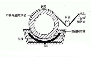

  1. 制造工艺 - 电解:
    • 将高纯度的铜(通常是铜线或铜球)溶解在硫酸溶液中,形成硫酸铜电解液。
    • 将表面极其光滑的旋转钛质阴极辊(鼓)部分浸入电解液中。
    • 通入直流电,溶液中的铜离子在阴极辊表面获得电子,还原成金属铜原子,并逐层沉积堆积。
    • 随着阴极辊的转动,连续沉积生成的铜箔被剥离下来。
    • 后续经过表面处理(如粗化、钝化、耐热层等)以提高与基材(树脂基板)的结合力、抗氧化性和焊接性。
