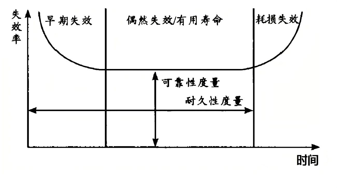

  2. MTBF 是一个统计值:
    • MTBF 不是一块具体PCB板的“保证寿命”。它是一个基于大量相同产品规定条件下运行和测试的统计平均值
    • 例如,MTBF = 100,000 小时,并不意味着每块板都能运行11.4年(100,000 / 24 / 365 ≈ 11.4)。它意味着在大量相同的板子中,平均每100,000小时运行时间会发生一次故障。在早期失效期过后,故障率通常被认为是恒定的(指数分布),这意味着在任意时间点,一块正常工作的板子在下一个小时间段内发生故障的概率是恒定的(1/MTBF)。

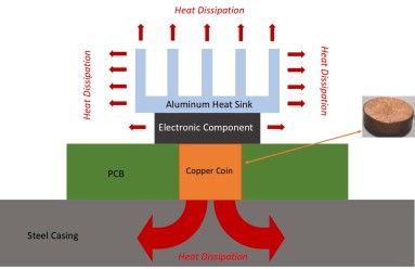

PCB热管理与填铜过孔
EEWeb 采访时指出,PCB 的热管理非常重要。改善传热可以增加平均故障间隔时间 (MTBF),同时提高发热组件的性能。
