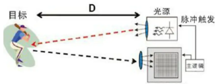

面阵激光雷达成像是一种高效获取三维点云(深度图像)的非扫描式、并行成像技术。其核心原理可以概括如下:
  1. 光源与探测方式:
    • 使用面阵激光发射器(如VCSEL阵列)或扩束的激光照射整个目标场景。这种光源不是细束激光点或线激光,而是能够同时照亮场景中一个大区域的光斑。
    • 使用面阵探测器(如SPAD阵列或APS阵列)作为接收端。这个探测器的每个像元(像素点)都独立工作,负责探测其视野范围内返回的光信号。
  2. 核心测距原理 - 飞行时间法:
    • 光源瞬间发射一个非常短(通常是皮秒或纳秒级)的激光脉冲,覆盖整个视场区域。
    • 激光脉冲经目标物体表面反射后返回。
    • 面阵探测器的每个像元独立地、精确地测量激光脉冲从发射到被该像元接收所经历的时间差。这就是飞行时间
    • 根据光速 c (约3×10⁸ m/s),利用公式:*距离 `d = (c Δt) / 2**,**每个像元都可以独立计算出其观测方向上目标点的距离d**。这里的/2` 是因为光需要走一个来回。
  3. 面阵优势 - 并行成像:
    • 这是“面阵”技术的核心优势。不需要像传统扫描式激光雷达那样,通过复杂的机械或光学扫描机构让激光点或线束逐点/逐线地遍历整个场景。
    • 一次激光脉冲发射后,面阵探测器的所有像元在极短时间内(微秒或毫秒级)同时接收信号并完成距离测量
    • 每个像元对应图像中的一个像素点。它的二维位置(行号、列号)代表了该点在图像平面上的坐标(X, Y),而其测量得到的距离 d 则提供了深度值(Z)。
    • 因此,一次测量就能直接生成一幅包含整个视场内所有像素点的深度图像(点云帧)。这是真正的瞬时、并行获取三维信息
  4. 数据处理与成像:
    • 探测器的每个像元完成距离计算后,所有数据被同步读出
    • 结合像元的二维坐标和计算出的深度信息,系统可以生成一个三维点云图像。每个点都具有 (X, Y, Z) 坐标信息(Z就是深度d,X和Y由像元位置决定)。
    • 这帧点云可以直接可视化为深度图(灰度图,亮度代表距离),或进一步处理用于目标检测、识别、测绘等应用。
