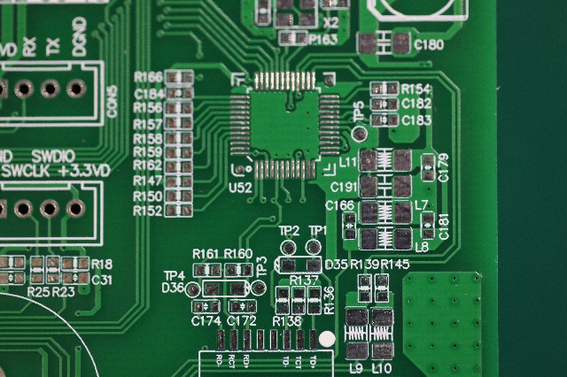

关于PCB的工艺边(也称为“加工边”或“传送边”),以下是详细的中文解释:
定义
工艺边是PCB板边缘额外添加的一层空白带状区域(通常位于长边两侧),专门为PCB制造(如SMT贴片、测试)和组装过程中的机械操作而设计。它不属于最终产品的功能部分,生产完成后会被切除。
核心作用与目的
  1. 支撑传送:
    • SMT贴片机、波峰焊机、AOI检测设备、分板机等自动化产线依靠链条或导轨传送PCB。
    • 工艺边提供了设备夹爪或链条齿咬合的稳固区域,避免夹爪触碰板上的元器件和走线,确保PCB在产线上平稳、精准传送。
  2. 定位基准:
    • 工艺边上通常设置光学定位点(Fiducial Mark)机械定位孔(Tooling Hole)
    • 贴片机等设备通过识别这些标记或孔洞进行精确对位,保证元器件贴装精度。
  3. 拼板连接:
    • 小尺寸PCB通常以拼板(Panelization) 形式生产(如邮票孔连接、V-Cut分割)。
    • 工艺边构成拼板的外边框,提供足够的强度支撑整个拼板通过生产线,并方便加工后分板。
  4. 应力缓冲:
    • 在分板(V-Cut折断、铣刀切割)时,工艺边吸收部分机械应力,减少应力传递到内部功能区域导致元件或焊点损坏的风险。
关键设计规范
  1. 宽度:
    • 标准宽度通常为≥5mm (常用5mm)。
    • 具体宽度需根据板厂设备要求元器件布局确定(确保板边无超高元件)。板厂的最小要求是设计的底线。
  2. 禁止布线区域:
    • 工艺边区域绝对不能布放任何功能性走线、元器件、过孔或铜皮。
    • 只能放置定位孔(Tooling Hole)、光学定位点(Fiducial Mark)、测试点(如果需要)、拼板用的V-Cut线、邮票孔或桥连。
  3. 定位孔(Tooling Hole):
    • 通常放置≥3个(至少2个)非金属化孔(NPTH)
    • 孔径通常为2.0mm, 3.0mm, 3.2mm等(需符合板厂要求)。
    • 位置应远离板边(如孔中心距板边≥5mm),分布在对角或合理位置,确保定位稳定。
  4. 光学定位点(Fiducial Mark):
    • 至少放置3个全局基准点(通常在工艺边的对角位置)。
    • 形状:实心圆形焊盘(直径推荐1mm - 3mm)。
    • 材料:裸铜(阻焊开窗)镀锡/喷锡,与周围背景形成高对比度(如铜层背景用阻焊覆盖)。
    • 周围需有足够空旷区(Clearance)(通常≥直径的1.5倍),不能有其他标志或走线干扰识别。
  5. 拼板连接设计(V-Cut/邮票孔):
    • 工艺边是连接各子板(Unit)形成拼板的外框骨架。
    • V-Cut线或邮票孔位于工艺边内侧与子板之间。
  6. 工艺边标记:
    • 可在工艺边上标注板号、版本号、方向标识、生产日期等信息(丝印层),方便追溯。
重要注意事项
  • 必须咨询板厂: 不同板厂对工艺边宽度、定位孔孔径位置、标记要求等可能有细微差别。设计前务必向你的PCB制造商确认其具体要求。 这是最关键的一步!
  • 成本考量: 工艺边会增加板材使用面积,影响成本。优化拼板利用率(如合理排列子板)可降低成本。
  • 分板方法: 设计工艺边时必须考虑最终的分板方式(铣刀、V-Cut、手工掰断),并确保工艺边设计兼容所选分板方法。
  • 超高元件: 如果板边有较高元件(如电解电容、高连接器),可能需要加宽工艺边或调整元件方向,以避免与设备导轨/夹爪干涉。
总结
PCB工艺边是自动化高效、高精度生产的必备设计元素。其主要作用是提供机械支撑、精确定位和拼板连接,保障PCB在制造和组装过程中的顺畅流转与质量稳定。设计中务必遵循宽度规范、禁止布线、设置定位孔和Mark点等关键要求,并首要沟通确认板厂的具体工艺规范
