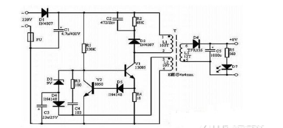

三、原理图分析(以反激式Flyback变换器为例)
下图为一个简化的反激式开关电源原理图及其关键波形。
原理图说明
   Vin(+) ---|      |         |        |--- Vout(+)
   [Cin]     | Q1   |D       |   T1   |
             |(MOSFET)        |(高频变压器)|
             |      |S      P|        |S1
             |      |-------+|        |--- Vout(-)
   GND ------|------|      +|--------+
                      |    |   [Cout][Rload]
   Vin(-) ------------+    +-------+------ GND
                      RCD吸收网络 (R, C, Dsnub)
工作原理分析
  1. 开关管Q1导通(Ton阶段):
    • 控制器驱动Q1导通(ON)。
    • 电流路径: Vin(+) → T1初级绕组P → Q1 (D-S) → R_sense? → GND → Vin(-)。
    • 能量储存: 输入电压Vin施加在变压器T1初级绕组P两端。电流Ip从0开始线性上升(根据Vin = Lp * dIp/dt)。电能转换为磁场能储存在变压器中(主要储存在气隙)。
    • 次级状态: 由于同名端关系(见变压器同名端标记dot),次级绕组S1感应的电压使二极管D截止(反向偏置)。次级无电流输出。负载由输出电容Cout提供能量。
  2. 开关管Q1关断(Toff阶段):
    • 控制器驱动Q1关断(OFF)。
    • 初级状态: 由于电感电流不能突变(Ip被强制中断),初级绕组P会产生反向电动势(极性反转),试图维持原有电流方向(从下端进,上端出)。此时MOSFET的漏极D点电压迅速升高(Vin + Np/Ns * Vout,尖峰可能很高!)。
    • 次级导通: 初级绕组的反向电动势耦合到次级绕组S1,使得S1上端电压相对于下端为正(正向偏置)。
    • 电流路径: T1次级绕组S1上端 → D → Lout?/Cout → Rload → T1次级绕组S1下端。
    • 能量释放: 储存在变压器中的磁场能通过D释放到次级回路,对电容Cout充电并给负载供电。电流Is从峰值开始线性下降(根据|Vout| = Ls * dIs/dt)。
    • RCD吸收网络: 初级绕组P上的高压尖峰会被Dsnub导通,向C充电(充电电流被R限制和消耗)。保护Q1不被击穿。
  3. 控制器调节:
    • 控制器(IC)检测输出电压(通过光耦或辅助绕组反馈,图中未示全),检测初级电流峰值(通过检测电阻R_sense上的电压,未显示完整),或者检测输出电压纹波/辅助绕组电压。
    • 控制器比较反馈电压与内部参考电压的差值。
    • 根据反馈差值,通过PWM/PFM逻辑动态调整Q1的导通时间Ton(占空比D)。如果输出电压过低,则增加Ton(向变压器储存更多能量);反之则减少Ton。从而实现稳定的输出电压。
