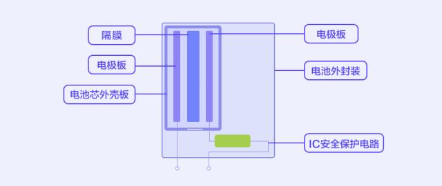

关键组成部分
  1. 正极 (Cathode): 通常是含锂的过渡金属氧化物(如钴酸锂 LiCoO₂, 磷酸铁锂 LiFePO₄, 三元材料如 NMC)。它是锂离子的源头(放电时)和目的地(充电时)。
  2. 负极 (Anode): 通常是石墨(碳材料),或者是硅基材料。它接收和储存锂离子(充电时),并在放电时释放锂离子。
  3. 电解质 (Electrolyte): 液态或固态,含有溶解的锂盐(如六氟磷酸锂 LiPF₄),但不允许电子通过。它是锂离子在正负极之间穿梭的通道。
  4. 隔膜 (Separator): 多孔的聚合物薄膜,隔离正负极防止短路,同时允许电解质中的锂离子穿过。
  5. 集流体 (Current Collectors): 正极通常是铝箔,负极通常是铜箔,收集和传导电极活性材料产生的电子到外部电路。

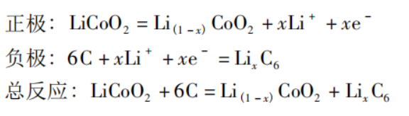

(化学反应)        LiCoO₂ -> Li₁₋ₓCoO₂ + xLi⁺ + xe⁻       |     C + xLi⁺ + xe⁻ -> LiₓC
  • 离子运动: 外部电源施加电压。正极材料(如 LiCoO₂)中的锂离子被“赶出来”(脱出或脱嵌),穿过中间的电解质隔膜的孔隙,迁移到达负极。
  • 电子运动: 与此同时,外部电源迫使电子从正极(通过集流体)流出,经过外部电路,流向负极(通过集流体进入)。这部分电子是在锂离子脱出正极材料时产生的(需要维持电荷平衡)。
  • 负极反应: 迁移到负极的锂离子和通过外部电路到达的电子相遇,并被嵌入到负极材料(如石墨)的结构层间或孔隙中,形成锂-石墨嵌入化合物(LiₓC)。
  • 能量存储: 这个过程将电能以化学能的形式储存在负极中(锂离子嵌入石墨结构)。正极材料因失去部分锂离子而结构发生变化(如 LiCoO₂ 变成 Li₁₋ₓCoO₂)。

(化学反应)      Li₁₋ₓCoO₂ + xLi⁺ + xe⁻ -> LiCoO₂       |     LiₓC -> C + xLi⁺ + xe⁻
  • 电子运动 (外部电路): 当电池连接外部用电器(如灯泡、手机主板)时,存储在负极中被嵌入的锂离子具有回到正极的“倾向”。负极的电子通过集流体和外部电路流向用电器(做功,提供电能),再到达正极集流体。
  • 离子运动: 为了维持电荷平衡,原本嵌入在负极材料(如 LiₓC)中的锂离子被“吐出来”(脱出或脱嵌),离开负极,再次穿过电解质隔膜的孔隙,迁移回到正极材料中。
  • 正极反应: 从负极迁移回来的锂离子,与通过外部电路到达正极的电子,以及正极材料(如 Li₁₋ₓCoO₂)重新结合,锂离子被重新嵌入到正极材料结构中(Li₁₋ₓCoO₂ + xLi⁺ + xe⁻ -> LiCoO₂)。
  • 能量输出: 电子在外电路流动驱动用电器工作,完成了从化学能(存储在锂离子脱嵌/嵌入导致的材料结构变化中)到电能的转换。
