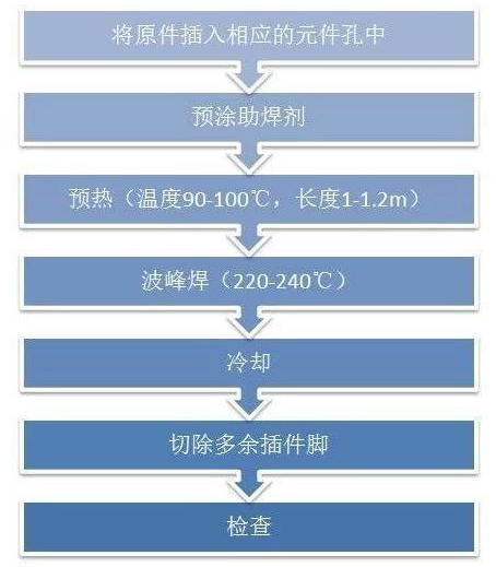

总结核心原因:
连锡的本质是熔融焊料未能有效地在相邻引脚间分离并回缩到各自的焊盘上。主要原因在于:
  1. 物理空间限制: 焊盘设计导致引脚间有效阻隔不足(间距小、阻焊桥窄)。
  2. 焊料流动失控:
    • 表面张力不足(温度高、助焊剂差、焊料问题)。
    • 外力作用不当(脱锡角度差、速度慢、波峰高)。
    • 拖尾效应(方向平行且无拖锡焊盘)。
  3. 润湿性不良: 预热不足、助焊剂问题、焊盘/引脚氧化污染导致焊料不能良好润湿并收缩。
解决思路: 需要从IC封装特性、PCB设计、工艺参数优化(预热、温度、速度、倾角、波峰、助焊剂)、材料选择和质量控制等方面进行系统排查和调整。优先检查引脚方向与波峰方向的关系以及焊盘设计(间距、阻焊、拖锡焊盘),这是最重要的两个设计因素。
