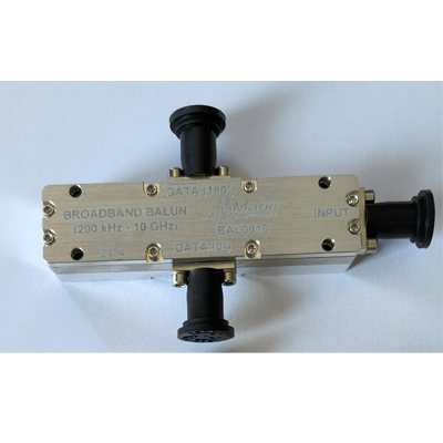

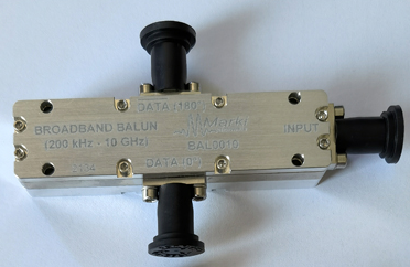

BAL-0010MARKI品牌
200 kHz 至 10 GHz (平衡至不平衡变压器) 输入和输出端口匹配 50 欧姆阻抗 优化相位/幅度平衡
2022-03-08 17:04:20
