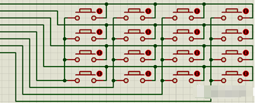

图示说明(想象)
          [Connector/Controller]
        Col0 Pin--|                          Col1 Pin--|
        Row0 Pin--+---------------------+      Row1 Pin--+---------------------+
                  | (Row0)              |               | (Row1)              |
        Col1 ----[SW00]----[SW01]----[SW02]    Col1 ----[SW10]----[SW11]----[SW12]
          (Row0)| (Col0)| |(Col1)| |(Col2)    (Row1)| (Col0)| |(Col1)| |(Col2)
        Col0 --[SW00]-[SW01]-[SW02]           Col0 --[SW10]-[SW11]-[SW12] (阶梯走线示意)
               (错位:SW00列盘在右下⤵️, SW01列盘在左下↙️, SW02列盘在右下⤵️)
               (列线Col0 从SW00右下出发 -> 向下 -> 向左到SW10左下 -> ...)
说明:
  • 图中展示了2行3列的简化矩阵。
  • [SWij] 表示第i行第j列的按键。
  • (Row i): 水平行线,连接同一行所有按键的“行焊盘”。
  • Col j: 垂直列线,需要利用按键的错位焊盘实现阶梯走线。例如,Col0 需要绕过 Row1 的水平线才能连接到 SW10。通过将 SW00 的列焊盘放在右下角?,SW10 的列焊盘放在左下角,Col0 线就可以在右边向下走一点,然后向左连接到 SW10 的左下焊盘。
  • 虚线表示可能的走线路径(阶梯状)。
  • 二极管未在图中标出,它们应紧贴按键放置,并连接到行/列焊盘。
通过仔细应用错位焊盘、合理安排二极管位置以及利用阶梯状走线,完全可以设计出完全不需要飞线或0欧电阻的单层矩阵键盘PCB。祝你设计成功!?
