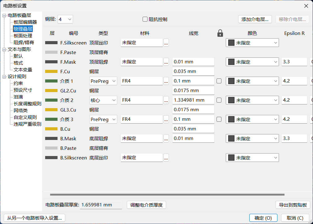

PCB 设计规则、层叠结构的导入/导出
“  每个公司都会有 PCB 设计规范,包括板层、设计规则等基本的要求。在 KiCad 如何继承、管理这些设计规范呢?   ” 电路板设置 我们先看下工程师必须关心的一些设置。打开电路板设置查看
2024-12-17 11:20:40
