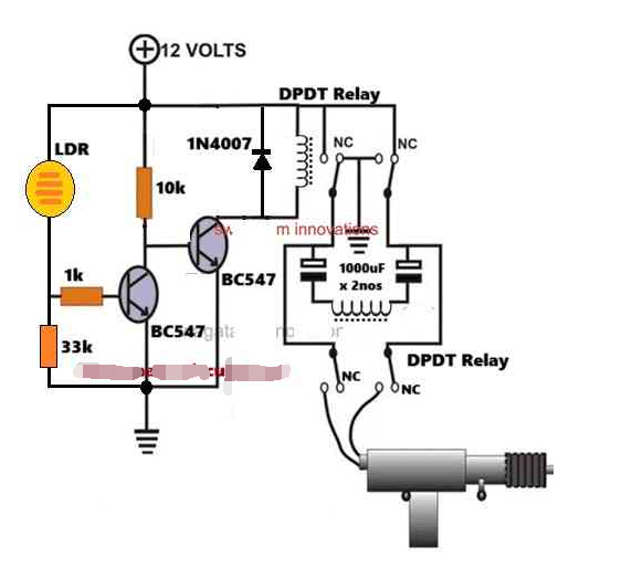

一个简单的昼夜触发自动门锁电路分享
这篇文章解释了一个简单的昼夜触发自动门锁电路,可用于在白天自主解锁狗窝,并在夜幕降临时将其锁定。
