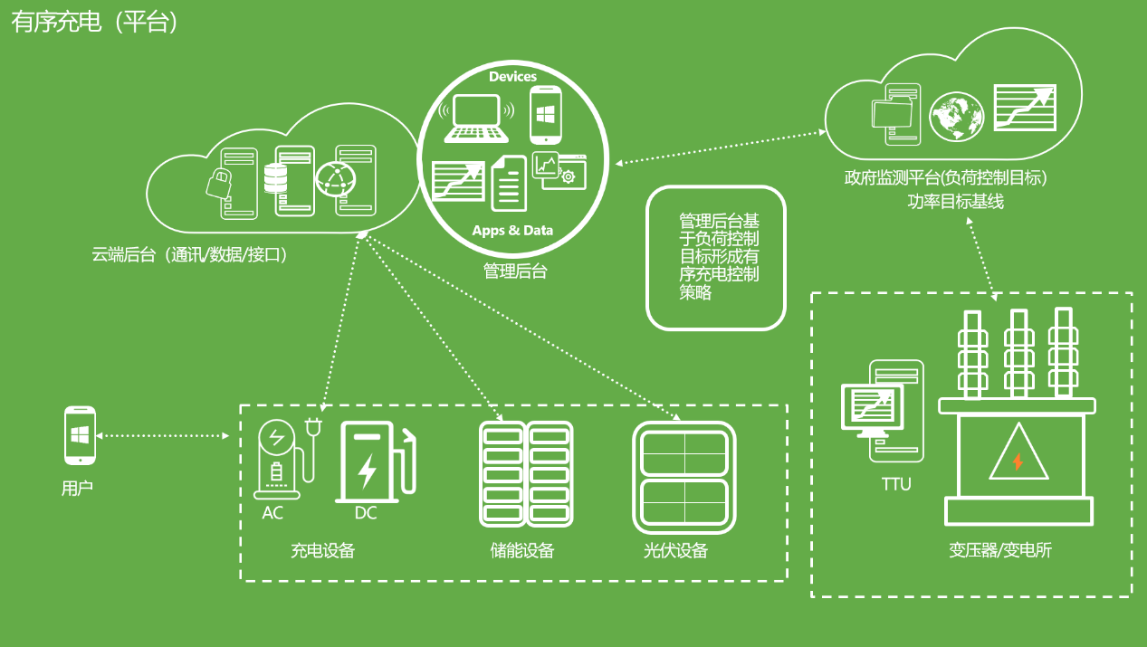

4. 储能缓冲 + 市电供电(电网薄弱地区/电费优化)
  • 方案说明: 增设储能电池系统(如梯次利用动力电池),在电网低谷时储电、高峰时供电,或应对瞬时功率需求。
  • 输出功率: 可灵活设计,缓解市电压力。
  • 优点:
    • 平抑负荷波动,避免变压器过载,降低扩容需求。
    • 利用峰谷电价差,降低整体用电成本(谷充峰放)。
    • 提升电网薄弱区域充电可行性。
  • 缺点:
    • 系统复杂度高,增加储能设备成本与维护难度。
    • 需精确控制充放电策略以保障经济性。
  • 适用场景:
    • 老旧城区/电容紧张区域
    • “光储充”一体化充电站
    • 峰谷电价差显著地区

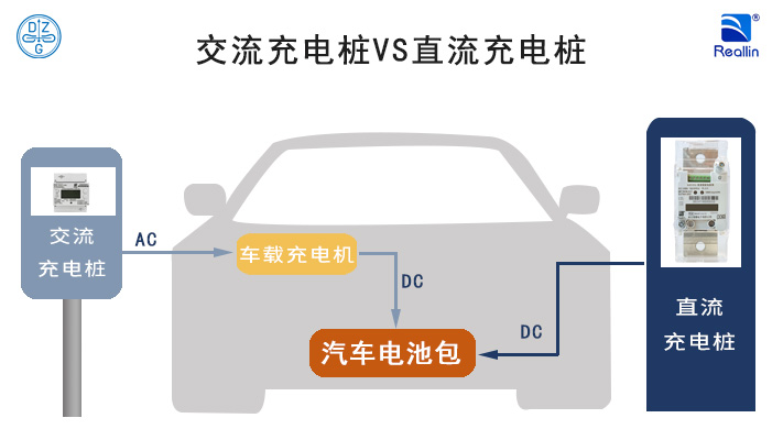

交流充电配套EV Charger电源方案
安装在电动汽车外、与交流电网连接,为电动汽车车载充电机(即固定安装在电动汽车上的充电机)提供交流电源供电装置。交流充电只提供电力输出,没有充电功能,需连接车载充电器为电动汽车充电,相当于只是起了一个控制电源
