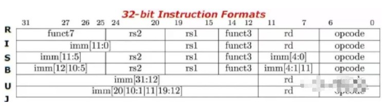

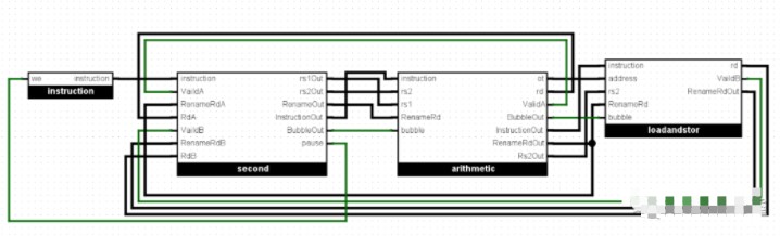

简单讲讲RISC-V指令集CPU的参数
本次CPU采用32位RISC-V指令集架构(一代是自己瞎编指令集)。指令集就是程序指令的集合,指引硬件如何设计、如何运行。
2022-08-07 14:55:19

RISC-V指令集是如何设计的
我们先讲最基础的RV32I指令集。作为最基础的指令集,其包括几种指令类型。分别是数字运算指令(包括寄存器指令和立即数指令)、pc跳转指令、分支指令和内存读写指令。我们上次定义的指令集属于数字运算指令
2022-08-08 14:47:46
