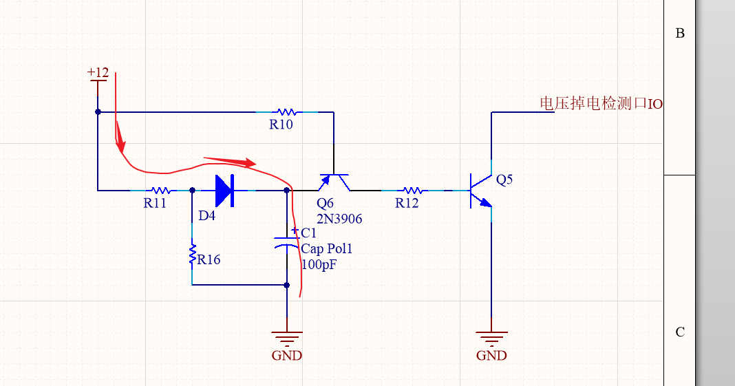

常用的电源掉电检测电路介绍
下面旺哥以最简单粗暴的说法,给大家分享解说一个工作中常用的电源掉电检测电路,旨在帮助看不懂的朋友学习电路,加深理解。

一种简单的电源掉电检测电路设计
需求:由于目前产品对于电源上电与掉电时序要求较高,在产品运行过程中,如果突然掉电,没有及时关闭运行的产品。会导致损坏产品内部的器件。因此电路上需要对掉电进行检测,然后再控制器上关闭产品的运行。这样就能保证产品能够稳定的运行。
