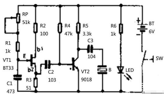

单结晶体管BT33构成的电子驱蚊器电路图
当电源开关SW闭合后,电池正极通过可调电阻RP和固定电阻R1向电容C1充电,当C1两端电压达到BT33的峰点电压时,单结晶体管导通,此时C1会通过电阻R3放电。

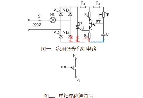

BT33型调光台灯电路的制作方法
下图为调光台灯电路,可使灯泡两端交流电压在几十伏至二百伏范围内变化,调光作用显著。
