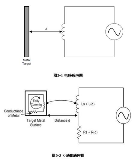

LDC1000电感的检测原理是利用电磁感应原理。在线圈中加一个交变电流,线圈周围会产生交变磁场,这时如果有金属物体(如图3-1)进入这个磁场则会在金属物体表面产生涡流。涡流电流与线圈电流的方向相反
