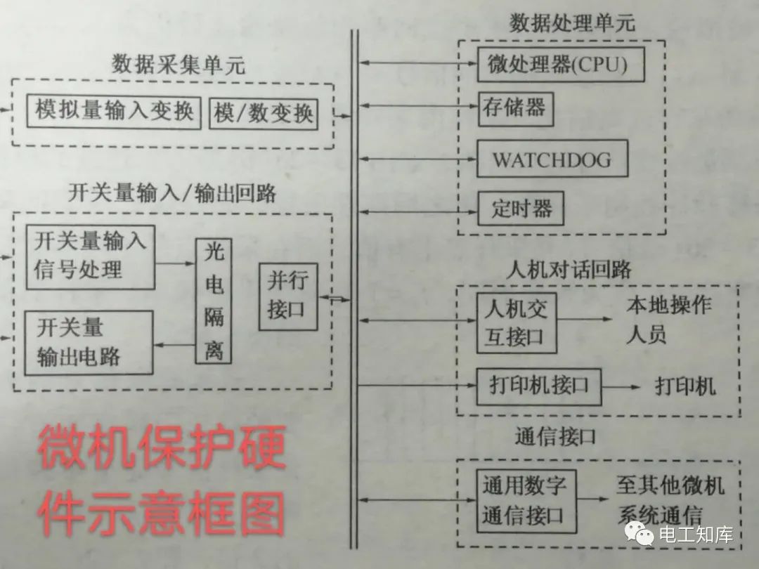

  1. 硬件系统
    • 数据采集单元
      通过互感器(CT/PT)采集电流/电压信号 → 低通滤波模数转换(ADC) → 转换为数字信号。
    • 微处理器单元
      采用DSP(数字信号处理器)高性能CPU,执行保护算法(如傅里叶变换、小波变换等)。
    • 存储器
      存储程序代码、定值(保护参数)、故障录波数据。
    • 输入/输出接口
      • 开关量输入(断路器位置、保护压板状态);
      • 开关量输出(跳闸、信号继电器控制);
      • 通信接口(RS485、以太网、光纤)。
  2. 软件系统
    • 嵌入式实时操作系统(如VxWorks、RTOS);
    • 保护算法模块:距离保护、差动保护、过流保护等;
    • 逻辑控制模块:实现保护闭锁、重合闸逻辑;
    • 故障录波与事件记录:记录故障前后电气量波形及动作时序。
