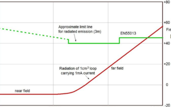

EMC整改理论+实际案例分析
造成EMI问题的辐射源有两类:交变电场(高阻),交变磁场(低阻)。非隔离的DC/DC转换器具有阻抗很低的节点和环路(远低于自由空间的阻抗377Ω,此值为真空磁导率µ和真空中的光速C的乘积,也被称为自由空间的本质阻抗——译注),因而Buck架构DC/DC转换器中主要的辐射源通常是磁场。

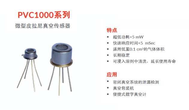

微型皮拉尼真空传感器PVC1000用在热导式真空表测真空
真空表,又称真空显示仪、真空计,是用于测量和显示真空度(即物质系统中气体压力)的一种仪器设备。真空度是指物理系统中气体分子稀疏的程度,通常使用压力来量化。真空表通过将真空状态转化为数字或指针读数
