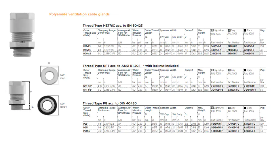

TE Connectivity 通风式电缆格兰技术解析与应用指南
TE Connectivity (TE) 的通风式电缆格兰在单个元器件中结合了电缆格兰和压力平衡两种功能优势。TE的通风式电缆格兰平衡了内部外壳和外部环境之间的压差,有助于防止因过热和设备故障
