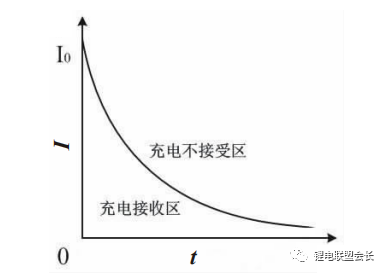

一、锂电池常用充电方法
  1. 恒流恒压法(CC-CV,最常用)
    • 恒流阶段:先以恒定大电流充电(如0.5C-1C),快速充至约80%电量(电压达上限,通常4.2V/单体)。
    • 恒压阶段:电压保持不变,电流逐渐减小至接近0,补满剩余容量,防止过充。
