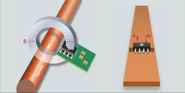

  4. 电流检测: 利用通电导线周围产生磁场(安培定律),通过检测该磁场的强度(方向)来非接触地测量电流大小(甚至方向)。优势在于电气隔离。
    • 应用:电源管理、电池管理、电机控制、过流保护、工业自动化。
