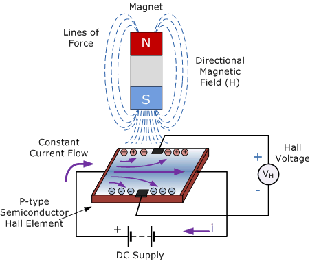

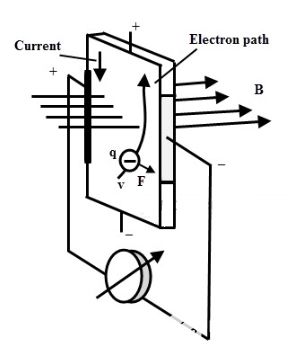

霍尔效应传感器可以在不干扰电流情况下而测量电流,典型的构造为将其和绕组磁芯或在被测导体旁的永磁体合成一体。
分享:
好的,利用霍尔效应传感器进行测量的核心思想是:当有电流流过置于磁场中的导体(或半导体)薄片时,在导体垂直于电流和磁场方向的两侧会产生一个电压差(霍尔电压)。霍尔传感器将这个物理现象转化为电信号输出,用于检测磁场的存在、强度、方向和变化。
