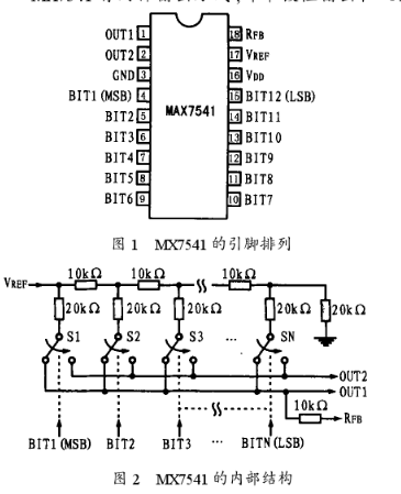

MAX7541数模转换器芯片的引脚功能、内部结构和应用分析
MX7541是美国MAXIM公司生产的高速高精度12位数字/模拟转换器芯片,由于MX7541转换器件的功耗特别低,而且其线性失真可低达0.012%,因此,该D/A转换器芯片特别适合于精密模拟数据
