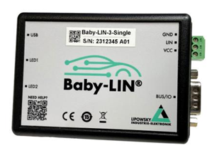

虹科新品|Baby-LIN第三代系列产品全面升级,重塑车辆测试新体验
导读:虹科Baby-LIN系列产品(LIN和CAN总线模拟器)是在测试和生产领域控制车辆部件(ECU)的成熟解决方案。虹科Baby-LIN系统能够可靠地连接到各类自动化和测量设备,为汽车零部件(如
2024-03-04 13:47:17

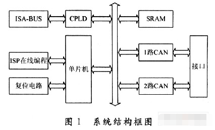

一种基于多通道实时CAN模拟器的设计方案介绍
及实时响应的场合,单通道CAN总线不能满足实际通信的要求。为此,介绍一种基于多通道实时CAN模拟器的设计方案。
fysydfdsfw 2019-07-19 08:15:59
