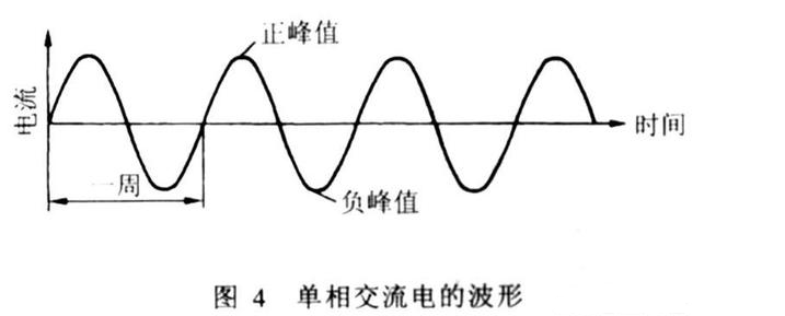

220V变压器变12V哪根线是正极
220交流电经过变压器降压成12V还是交流电,而交流电是没有正负极之分的,如下图是单相交流电的波形,它的正负方向是不断变化的,经过变压器降压之后,还是这样的波形,只不过幅值降低了。
